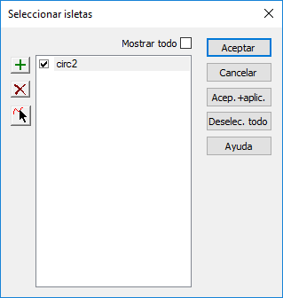

Cuadro de diálogo de Seleccionar isletas
Es posible utilizar el cuadro de diálogo Seleccionar isletas para crear isletas dentro de las cajeras que no se han cortado.
Para abrir el cuadro de diálogo de Seleccionar isletas, haga clic en Isletas en la pestaña de Dimensiones del cuadro de diálogo de Propiedades de figura de fresado.
Nota: Esta opción es válida para las cajeras creadas a partir de curvas en exclusiva.
Para utilizar el cuadro de diálogo:
  1. Seleccione la curva que se va a utilizar como isleta de la cajera.
    Las isletas son zonas que no se han cortado dentro de cajeras. Es necesario que las curvas de isleta estén contenidas dentro de la curva de límite y no pueden tocarse o solaparse.
  2. Para eliminar todas las isletas de una cajera, haga clic en Deselec. todo.
  3. Haga clic en Aceptar para cerrar el cuadro de diálogo.
