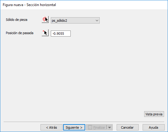

Página de Figura nueva - Sección horizontal (RIF)
Utilice la página de Sección horizontal del asistente de Figura nueva para configurar una pasada Z a través de un sólido. Se pueden crear curvas dentro de la pasada Z y utilizarlas para crear las figuras.
Sólido de pieza — Seleccione el sólido a partir del que desea reconocer las figuras.
Posición de pasada — Configure la altura de la pasada Z.
Nota: Para poder utilizar una pasada Z en el borde de un sólido, por ejemplo en la superficie, es necesario que la opción de Usar RF según borde de la página de Opciones RAF esté activada.
Vista previa — Para acceder a una vista previa de la posición de la configuración coloreada de azul en la ventana de gráficos.
