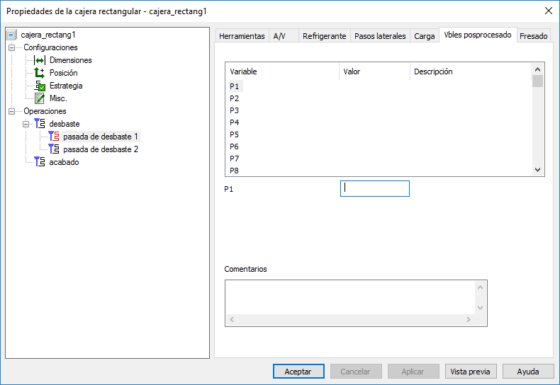

Pestaña de Variables de posprocesado
Utilice la pestaña de Vbles posprocesado del cuadro de diálogo de Propiedades de figura para configurar las variables de posprocesado del nivel de operación.
Variables
La pestaña recoge una lista de variables. Se puede introducir un Valor para cada variable de forma que cuando se utilicen sus nombres en el posprocesado, el valor asignado se escriba en el código CN.
Para asignar valores a variables, seleccione el nombre de la variable en la lista e introduzca el valor. Asegúrese de que después de introducir el valor, este aparece reflejado en la lista de Valor.
En cada operación se puede asignar un valor distinto a una misma variable y también se pueden configurar los valores predeterminados del documento en el cuadro de diálogo de Atributos de mecanizado. El valor de salida del código CN procede de la operación activa.
Comentarios
Es posible configurar un comentario cada operación. El comentario de la operación aparece en la hoja de operaciones después de los detalles de la operación.
Los comentarios por defecto para el documento se configuran en el cuadro de diálogo de Atributos de mecanizado. Cuando no se introduce ningún comentario para una operación, el comentario por defecto no se incluye.
