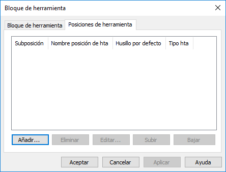

- Seleccione la pestaña de Posiciones de herramienta.
- Haga clic en Añadir para añadir una posición de herramienta nueva.

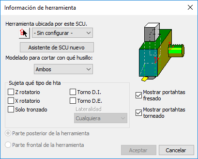

Se abre el cuadro de diálogo de Información de herramienta.
- Seleccione un SCU para definir la posición de herramienta en el bloque de herramienta o haga clic en Asistente de SCU nuevo y cree uno.
- En la sección de Modelado para cortar con qué husillo, seleccione los husillos con los que trabaja la herramienta.
- En la sección de Sostiene qué tipo de hta, seleccione los tipos de herramienta que pueden utilizarse en esta posición de herramienta.
Para las herramientas de torno de D.E., seleccione la Lateralidad de la herramienta.
- Active o desactive las opciones de Mostrar portahtas fresado y de Mostrar portahtas torneado para indicar si los portaherramientas del bloque de herramientas se representan en la simulación. Es posible utilizar esta opción para ocultar el portaherramientas cuando hay un bloque de herramientas que sujeta la plaquita directamente.
- Indique dónde se coloca la herramienta en relación a la posición de la herramienta. Seleccione la opción de Parte posterior de la hta para indicar que la posición de la herramienta es la posición de la parte posterior de la herramienta y la de Parte frontal de la hta para indicar que la posición de la herramienta es la posición de la punta de la herramienta.
Posición de la herramienta en la parte posterior del portaherramientas:
Posición de la herramienta en la punta de la herramienta:
- Haga clic en Aceptar para añadir la posición de herramienta y cerrar el cuadro de diálogo de Información de herramienta.
- Para eliminar una posición de herramienta, selecciónela y haga clic en Eliminar.
- Para modificar una posición de herramienta, selecciónela y haga clic en Editar o haga doble clic en ella.
- Utilice los botones de Subir y Bajar para cambiar el orden de las posiciones de herramienta en el cuadro de diálogo.
- Haga clic en Aceptar para cerrar el cuadro de diálogo.
