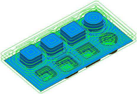

NivelFeatureCAM mecaniza niveles Z planos completos.

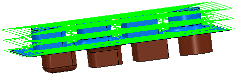

Desde una perspectiva diferente, se aprecia que se han mecanizado tres niveles por completo.

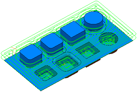

ÁreaFeatureCAM únicamente mecaniza zonas planas (no todo el nivel).

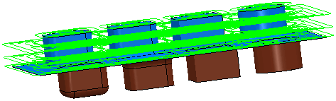

Desde otras perspectivas es posible ver que en el primer nivel únicamente se mecanizan las zonas planas.

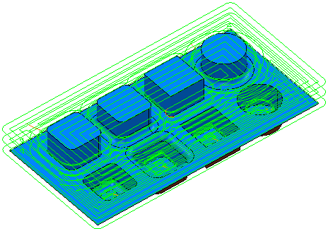

Desactivado — Se ignoran las zonas planas.
