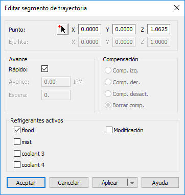

Para abrir el cuadro de diálogo de Editar segmento de trayectoria, seleccione un segmento de trayectoria en la pestaña de Trayectorias del cuadro de diálogo de Propiedades de figura de fresado y haga clic en Editar segmento
Punto — Introduzca las nuevas coordenadas del punto o haga clic en Seleccionar punto
y seleccione la posición en la ventana de gráficos.
Avance — Configure el avance:
Compensación — Indique el tipo de compensación de herramienta:
Refrigerantes activos — Seleccione los tipos de refrigerante que desea activar en el segmento de la trayectoria. Los tipos de refrigerante disponibles se indican en el fichero CNC con el cuadro de diálogo de Refrigerante en XBUILD. Desactive la opción de Modificación para utilizar los tipos de refrigerante en la pestaña de Refrigerante del cuadro de diálogo de Propiedades de herramienta y en el de Atributos de mecanizado.
