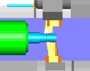

Torneado simultáneo
El torneado simultáneo también recibe el nombre de torneado equilibrado. Se puede utilizar tanto en operaciones de desbaste como en operaciones de acabado. En el torneado simultáneo, ambas herramientas cortan la misma curva, una por encima del eje de rotación y la otra por debajo. Se dobla el avance calculado para cada herramienta. La primera herramienta deja una espiral de material después de la pasada de acabado. La segunda se posiciona en la Z mínima para cortar la espiral de material que ha dejado la primera herramienta. Las herramientas cortan a la vez, por lo que la pasada de acabado precisa la mitad de tiempo. La herramienta asignada a la operación se inserta automáticamente en ambos puestos de herramienta.
En la siguiente imagen puede verse un ejemplo del torneado simultáneo.
Nota: El posicionamiento de ambas herramientas es idéntico en los ejes X y Z.

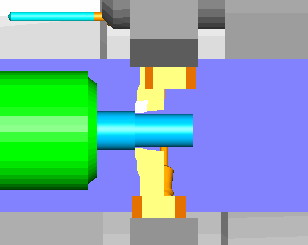

Torneado de seguimiento
El torneado de seguimiento normalmente se utiliza en el desbaste. Cada puesto de herramienta elimina una cantidad de material estándar. El segundo puesto de herramienta elimina una cantidad de material adicional por debajo del corte que deja el primer puesto. Los puestos de herramienta esperan o se sincronizan al principio del corte. Un puesto de herramienta está a una distancia fija en frente del otro puesto de herramienta. En la siguiente imagen se representa el torneado de seguimiento. La herramienta superior va por delante de la herramienta inferior, que corta con una X más profunda.
