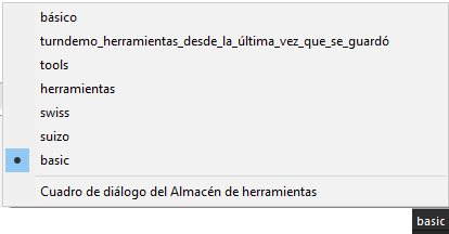

Para crear trayectorias, FeatureCAM únicamente selecciona herramientas del almacén de herramientas activo.
Utilice alguno de los siguientes métodos para cambiar el almacén de herramientas activo:
Se abre un mensaje para que confirmar que desea cambiar el almacén de herramientas actual.
Para crear o editar un almacén de herramientas, utilice el cuadro de diálogo de Gestor de herramientas.
