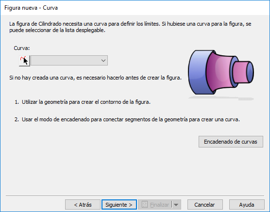

Cuando se crean figuras de Desde curva, la siguiente página del asistente es la de Figura nueva - Curvas.
Esta es la página en la que se selecciona la curva que guía la forma de la figura. Es igual en todos los tipos de figura de torneado de Desde curva.
Para completar esta página:
- Si fuera necesario encadenar la geometría en una curva, haga clic en el botón de Encadenado de curvas y encadene la curva.
- Seleccione la curva en la que desea basar la figura en la lista de Curva o haga clic en el botón de Seleccionar curva
para seleccionarla en la ventana de gráficos. En la ventana de gráficos, la curva se colorea de rojo.
- Haga clic en Siguiente para abrir la página de Figura nueva - Posición.
