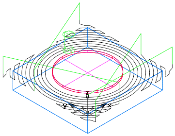

En las figuras de saliente se desfasan las curvas del saliente para después delimitarlas con la forma del bloque. Cuando los bloques son cuadrados, las trayectorias tienden a mecanizar primero las cuatro esquinas para avanzar después hacia el interior. Se puede modificar la amplitud de las trayectorias con una curva del bloque del bloque total.

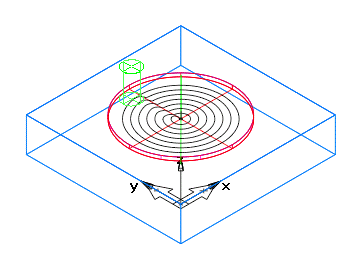

En las figuras de cajera se desfasa el límite de la cajera y las trayectorias mecanizan desde el centro de la figura. La forma del bloque no afecta a las trayectorias.
