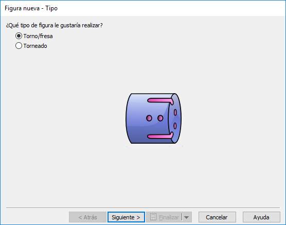

Asistente de Figura nueva (Torno/fresa)
FeatureCAM Torno/fresa clasifica las figuras como de Torno/fresa o de Torneado. Las figuras de torno/fresa utilizan herramientas rotativas y las de torneado utilizan herramientas que no giran.
Por ejemplo, se pueden hacer agujeros en el eje Z con ambos tipos de figura, pero las fresadas utilizan herramientas rotativas y las de torneado utilizan un taladro que no gira.
Para utilizar el asistente de Figura nueva en documentos de torno/fresa:
  1. Seleccione el tipo de figura:
  2. Haga clic en Siguiente.
