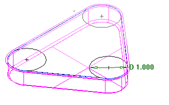

En la siguiente imagen se ha creado una cajera a partir de una curva que a su vez se ha creado a partir de una serie de círculos conectados por líneas tangentes:

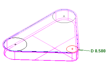

Cuando se edita el diámetro de uno de los círculos, cambian los puntos finales de las líneas, cambia la curva y cambian las cajeras, como se muestra a continuación:
