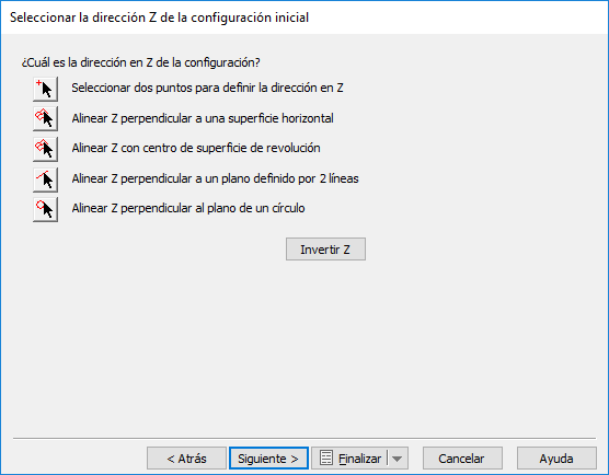

Si selecciona Alinear a la geometría de la pieza en la página de Cero del programa de pieza del asistente del Bloque, se abre la página de Seleccionar la dirección Z de la configuración inicial.
Haga clic en uno de los botones para especificar la dirección Z de la configuración con el método seleccionado.

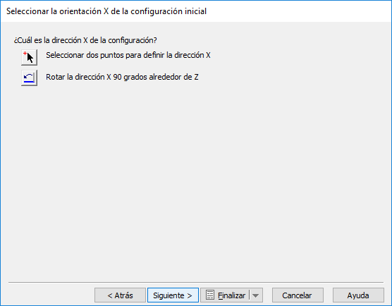

Haga clic en Siguiente para abrir la página de Seleccionar la orientación X de la configuración inicial.
Haga clic en uno de los botones para especificar la dirección X de la configuración con uno de los métodos de la lista.

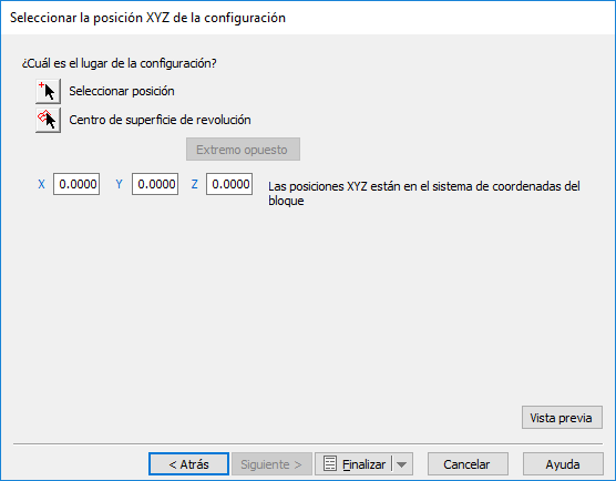

Haga clic en Siguiente para abrir la página de Seleccionar la posición XYZ de la configuración:
Cuando se utiliza el centro de una superficie de revolución, es posible hacer clic en Extremo opuesto para crear la configuración en el otro extremo del cilindro.
Haga clic en Finalizar.
