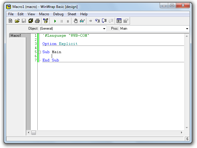

Para editar un complemento con el entorno de desarrollo integrado (IDE, Integrated Development Environment)
FeatureCAM incluye un entorno de desarrollo integrado (IDE) que se puede utilizar para editar programas BASIC. Utilice el cuadro de diálogo para ver, editar y escribir subrutinas, funciones, macros y complementos.
Para ver y editar el código de un complemento:
  1. Desactive la casilla de macro en el cuadro de diálogo de Complementos de macro.
  2. Nota: No es posible editar macros que se están utilizando; en la barra de título del editor aparece [run] ([ejecutar]) cuando la macro se está ejecutando.
  3. Seleccione la pestaña de Complementos > panel de Complementos > Ejecutar macro básica para acceder al editor del entorno de desarrollo integrado (IDE).
  4. En el editor de IDE, seleccione Fichero > Abrir. Se abre el cuadro de diálogo de Abrir.
  5. Seleccione el complemento al que desea acceder y haga clic en Abrir. El complemento se abre en el modo de diseño, que permite leer y editar el código BASIC. Los comentarios van precedidos del carácter '.
