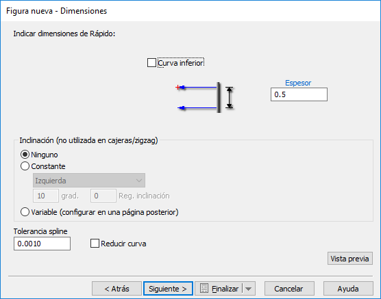

La página de Figura nueva - Dimensiones es el lugar en el que se introduce el Espesor de la figura de hilo.
Para figuras de 2 ejes:
- Si la curva se encuentra en la parte inferior de la figura, seleccione Curva inferior.
- Existe la posibilidad de configurar una Inclinación.
