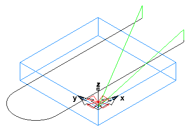

Este ejemplo muestra una figura de planeado con la opción de Conectar pasos laterales con arco seleccionada:

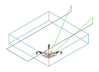

Compárelo con el ejemplo que tiene la opción de Conectar pasos laterales con arco sin seleccionar (configuración por defecto):
