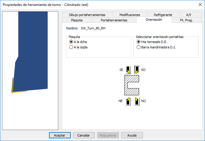

Pestaña de Orientación
En la pestaña de Orientación es posible configurar la orientación del portaherramientas en la máquina y la lateralidad de la herramienta.
Haga clic en la vista previa de la herramienta para encuadrarla y hacer zoom. La orientación de la vista previa depende de la configuración de la pestaña de Máquina del cuadro de diálogo de Opciones de visualización. Haga clic con el botón derecho en la imagen para abrir el menú contextual.
Nombre — Especifica el nombre de la herramienta actual.
Nota: Para cambiar el Nombre de la herramienta, utilice la pestaña de Plaquita/Tipo.
Plaquita — Defina la lateralidad de la herramienta como A la dcha o A la izda.
Seleccionar orientación portahtas:
Nota: Cuando la opción de Auto orientación de herramienta está seleccionada en la página de Misc. del cuadro de diálogo de Atributos de mecanizado, se ignora la orientación del portaherramientas y las herramientas se pueden utilizar en cualquier orientación.
