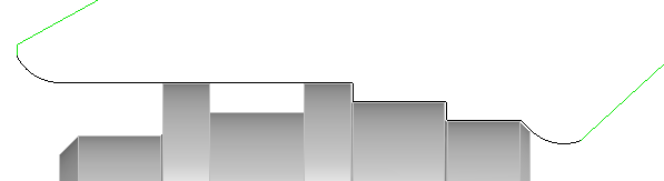

Ejemplo de entrada/salida en arco
Este ejemplo utiliza Entradas en arco y Salidas en arco:

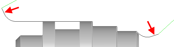

Cuando se utiliza Entrada en arco y Salida en arco con la Comp. TNR activada, se añaden pequeños movimientos lineales a la trayectoria antes de la entrada y después de la salida en arco. La compensación está activada en los segmentos lineales:
