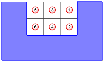

Un ranurado de torneado puede cortarse con dos estilos diferentes. Las regiones de la siguiente figura se utilizan para mostrar las diferencias.
1º anchura - las regiones se cortan en el orden siguiente: , , , , , .
1º profundidad - las regiones se cortan en el orden siguiente: , , , , , .
Cuando 1º profundidad y 1º carga en centro están activadas, el ranurado se corta en el orden siguiente: , , , , , . Si el ranurado fuera más ancho, los cortes subsiguientes se alternarían de un lado del ranurado al otro hasta mecanizar la ranura completa.
