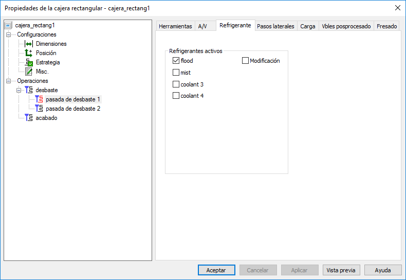

Pestaña de Refrigerante
Utilice la pestaña de Refrigerante del cuadro de diálogo de Propiedades de figura para configurar los tipos de refrigerante de cada operación.
Seleccione los tipos de refrigerante que desea activar para la operación. Los tipos de refrigerante disponibles se indican en el fichero CNC.
Desactive la opción de Modificación para utilizar los tipos de refrigerante en la pestaña de Refrigerante del cuadro de diálogo de Propiedades de herramienta y en el de Atributos de mecanizado.
