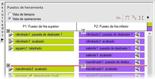

Utilice la Vista de operaciones para mostrar las operaciones en el orden de mecanizado.
Las operaciones se organizan en columnas por puesto de herramienta y husillo al lado de los nombres de las figuras.
Arrastre y suelte las operaciones dentro de la tabla para cambiar el orden o el puesto de herramienta.
Utilice la barra de herramientas situada en la parte superior derecha del panel de Puestos de herramienta para controlar el orden de las operaciones:

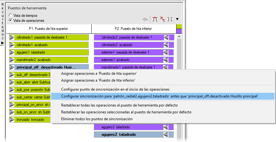

Deshacer cambios de los códigos de sincronización — Haga clic en este botón para deshacer los cambios de sincronización de las operaciones. No altera los cambios de los puestos de herramienta.
Configurar punto de sincronización en el inicio de las operaciones — Seleccione dos operaciones y haga clic en este botón para sincronizar el inicio de las operaciones.
Configurar sincronización entre 2 operaciones seleccionadas — Seleccione dos operaciones y haga clic en este botón para que la segunda operación se inicie cuando haya terminado la primera.
Eliminar todos los puntos de sincronización — Haga clic en este botón para eliminar los puntos de sincronización de todas las operaciones.

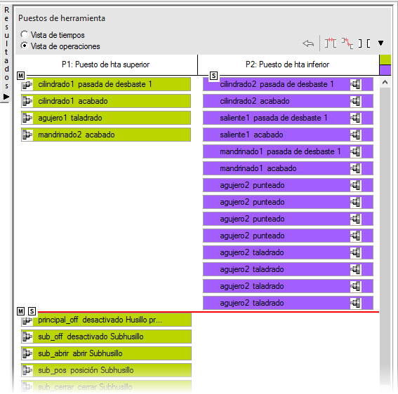

Ejemplo
En el ejemplo anterior, se desea que la operación del último agujero del patrón radial llamado agujero 2 taladrado del Puesto de hta inferior se ejecute antes que la de principal_off del Puesto de hta superior:
Se dibuja una línea roja en la lista para señalar el punto de sincronización. agujero 2 taladrado se encuentra por encima del punto de sincronización y principal_off y todas las operaciones posteriores por debajo.
