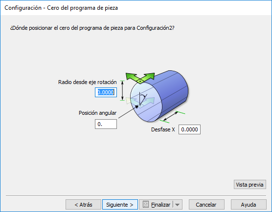

La página de Cero del programa de pieza del asistente del Bloque de Alinear al eje índice permite especificar el origen del bloque en piezas de torno/fresa o indexadas en el 4º eje.
Para completar esta página:
  1. Para trasladar el origen fuera del eje, introduzca el Radio desde eje rotación.
  2. Para rotar el sistema de coordenadas alrededor del Eje del bloque, introduzca una Posición angular.
  3. Para trasladar el sistema de coordenadas a lo largo del eje X, introduzca un Desfase X.
  4. Haga clic en Finalizar.
