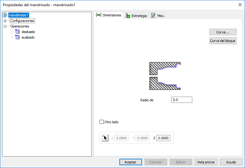

Pestaña de Dimensiones (mandrinado)
Utilice la pestaña de Dimensiones para configurar las dimensiones de una figura de mandrinado.
Botón de Curva — Haga clic en el botón para abrir el cuadro de diálogo de Seleccionar curva.
Botón de Curva del bloque — Es posible limitar la extensión del desbaste con una curva del bloque. Haga clic en el botón de Curva del bloque y seleccione o escoja una curva en el cuadro de diálogo de Seleccionar curva del bloque. Resulta de utilidad cuando se trabaja a partir de piezas de fundición, por ejemplo.
Radio de empalme — Introduzca un valor para desbarbar las esquinas vivas automáticamente. Seleccione Otro lado para alternar entre esquinas exteriores e interiores.
