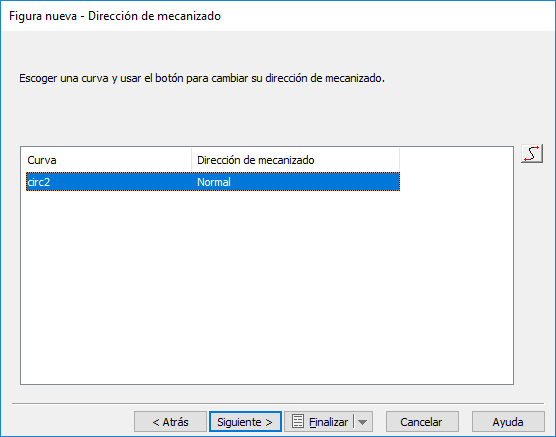

En las figuras de movimientos rápidos se tiene que indicar la dirección de mecanizado. Se hace en la página de Figura nueva - Dirección de mecanizado del asistente.
Para completar esta página:
  1. Compruebe la dirección de mecanizado predeterminada de cada curva en la tabla seleccionándola y fijándose en la flecha azul de la ventana de gráficos.
  2. Cuando se esté satisfecho con la dirección de mecanizado, haga clic en Siguiente para abrir la página de Figura nueva - Posición.
  3. Para cambiar la dirección de mecanizado de una curva, selecciónela en la tabla y haga clic en el botón de Invertir dirección de mecanizado .
    La flecha de la ventana de gráficos se invierte y la tabla cambia la Dirección de mecanizado de la figura actual de Normal a Invertir.
  4. Haga clic en Siguiente para abrir la página de Figura nueva - Posición.
