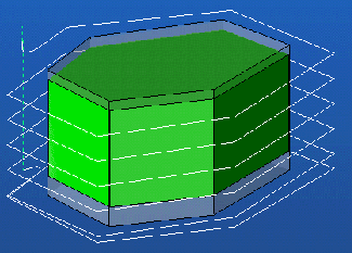

Ejemplos de acabado lateral helicoidal
Esta opción permite una profundidad de corte reducida y una trayectoria continua. Además no deja marcas en la figura, algo que sí puede suceder con el paso vertical en profundidades Z.
Nota: Es necesario deseleccionar la opción de Trayectorias NT para acceder a esta opción.
