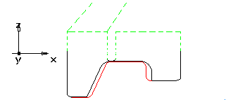

El atributo de Carga relativa del mecanizado de 3D condiciona el uso del de Altura Z de inicio.
Cuando el de Carga relativa está desactivado, el movimiento de carga de la herramienta hasta la Altura Z de inicio es un valor absoluto. Como consecuencia, la herramienta puede avanzar una distancia innecesaria en las piezas que no sean planas. Por ejemplo, en esta trayectoria de superficie de tipo solo ascendente, la herramienta avanza en rápido a un valor Z determinado para después avanzar hasta la pieza en cada extremo:

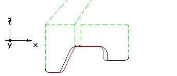

Cuando la opción de Carga relativa está activada, el atributo de Altura Z de inicio se utiliza como una distancia relativa desde la superficie. Por ejemplo, aquí la herramienta realiza un movimiento de carga más cerca de la pieza.
