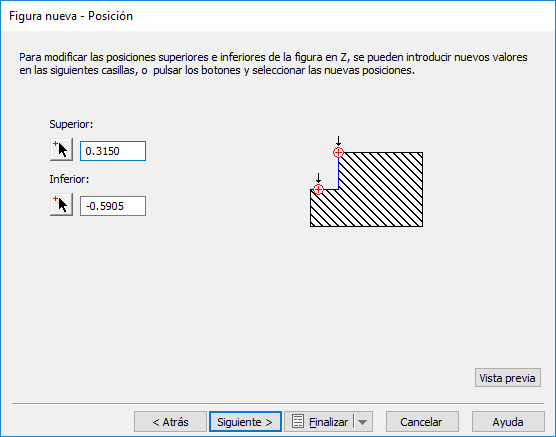

Utilice la página de Posición del asistente de Figura nueva para configurar la posición vertical de una figura reconocida.
Introduzca las alturas Z Superior e Inferior de la figura o utilice el botón de Seleccionar posición Z
para seleccionar las posiciones en la ventana de gráficos.
Haga clic en Vista previa para previsualizar la figura coloreada de azul en la ventana de gráficos.
