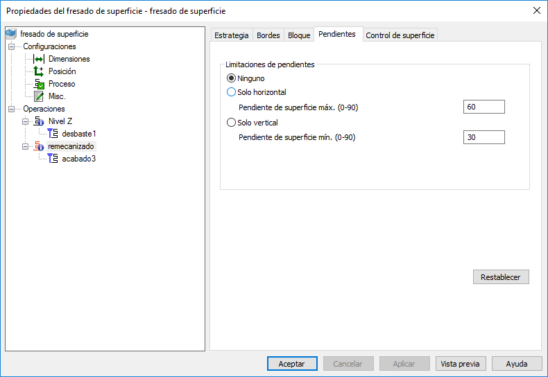

Utilice la pestaña de Pendiente del cuadro de diálogo de Propiedades del fresado de superficie para determinar las limitaciones de pendiente de una trayectoria de fresado de superficie de 3D.
Es posible limitar muchas técnicas de trayectoria de 3D a partes de la pieza con ángulos. Estos controles se encuentran en la pestaña de Pendientes. Las opciones son:
Ninguno — Se incluyen todas las partes de las superficies del modelo. No se tiene en consideración la pendiente.
Solo horizontal — Límites que cortan zonas con pendientes menores que el ángulo de Pendiente de superficie máxima.
Solo vertical — Límites que cortan regiones con pendientes mayores que el ángulo de Pendiente de superficie mínima.

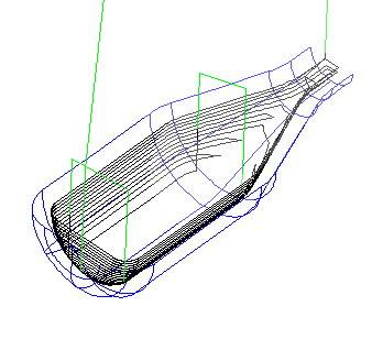

Las trayectorias de herramienta se limitan a las partes de la superficie que tienen una pendiente mayor que ese ángulo. Funciona bien para limitar las trayectorias a las partes más inclinadas del modelo. La imagen presenta un ejemplo del uso de esta función para limitar las pasadas de acabado a las paredes.
