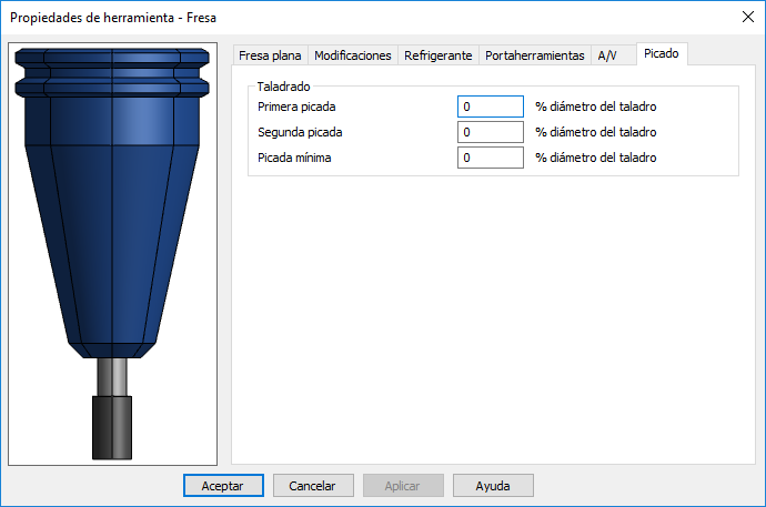

Pestaña de Picado
Es posible utilizar la pestaña de Picado para modificar la profundidad de picada de herramientas específicas. Los valores de profundidad de picada globales dependen de la página de Picado del cuadro de diálogo de Atributos de mecanizado.
Los movimientos de picado se utilizan en las operaciones de taladrado profundo, viruta y roscado. FeatureCAM es compatible con cuatro estilos de picado. Estos estilos están enumerados en el posprocesador. El picado depende de tres atributos que se utilizan de manera diferente en función del estilo de picado. FeatureCAM comprueba el tipo de picado en el posprocesador actual para duplicar los ciclos fijos cuando se simulan las trayectorias. Configure los atributos de manera independiente en las operaciones de Taladrado y Roscado:
Asigne a cada atributo un valor de 0% en la configuración global o introduzca un valor nuevo para modificar la configuración global.
Por ejemplo, si el diámetro de la herramienta es 1" y la profundidad de la Primera picada de la herramienta es el 80% del diámetro, la profundidad de la Primera picada es 0,8", independientemente de la profundidad de la Primera picada definida en el cuadro de diálogo de Atributos de mecanizado.
