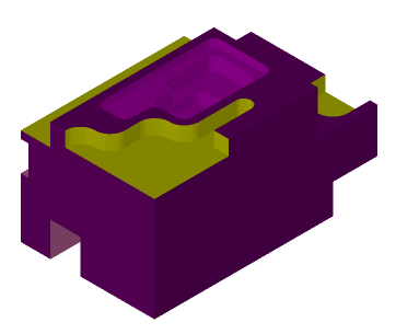

El siguiente ejemplo muestra las figuras de fresado extraídas con los métodos RAF y RIF.

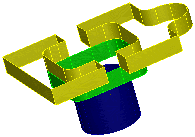

La siguiente imagen recoge las tres figuras de lateral creadas con el asistente de Reconocimiento automático de figuras. La ventaja del modelo es que las dos ranuras se cortan con la figura superior. La desventaja, que la cajera superior no está representada por una única cajera.

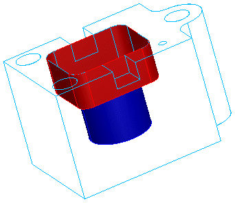

Esta imagen representa el mismo ejemplo después de usar el método RIF. Cada cajera se representa con una cajera independiente, pero se ignoran las dos ranuras.

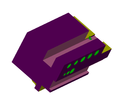

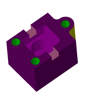

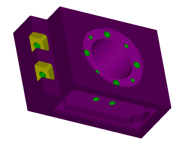

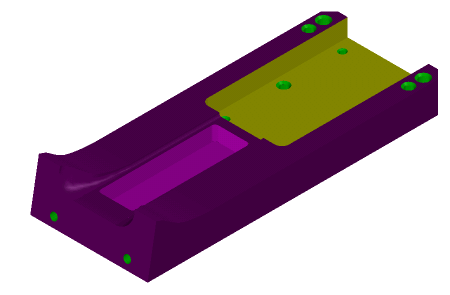

Los siguientes ejemplos recogen figuras que se han reconocido con reconocimiento de figuras.
Cajeras
Agujeros
Laterales
Ranuras
