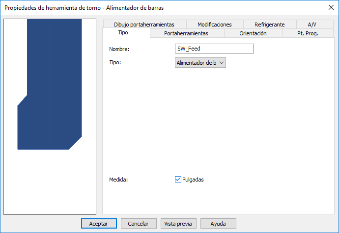

El grupo de herramientas de Alimentador de barras incluye tanto alimentadores como retiradores de barras. Este grupo de herramientas cuenta con una pestaña de Tipo en lugar de una de Plaquita.
Haga clic en la vista previa de la herramienta para encuadrarla y hacer zoom. La orientación de la vista previa depende de la configuración de la pestaña de Máquina del cuadro de diálogo de Opciones de visualización. Haga clic con el botón derecho en la imagen para abrir el menú contextual.
Nombre — Introduzca un nombre que identifique a la herramienta. El nombre tiene que ser único en el almacén de herramientas.
Tipo — Seleccione Alimentador de barras o Retirador de barras.
Medida — Indica las unidades utilizadas para representar las dimensiones de la herramienta. Seleccione Pulgadas para las pulgadas o desactive para seleccionar milímetros.
Las herramientas de Retirador de barras presentan opciones adicionales:
Profundidad es la profundidad del retirador.
Diámetro máx. es el diámetro máximo del retirador.
