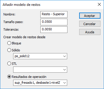

Es posible utilizar estos resultados para crear modelos de restos.
Si se crea una segunda figura de superficie con desbaste de nivel Z con una herramienta la mitad de grande que la primera, la trayectoria resultante es:

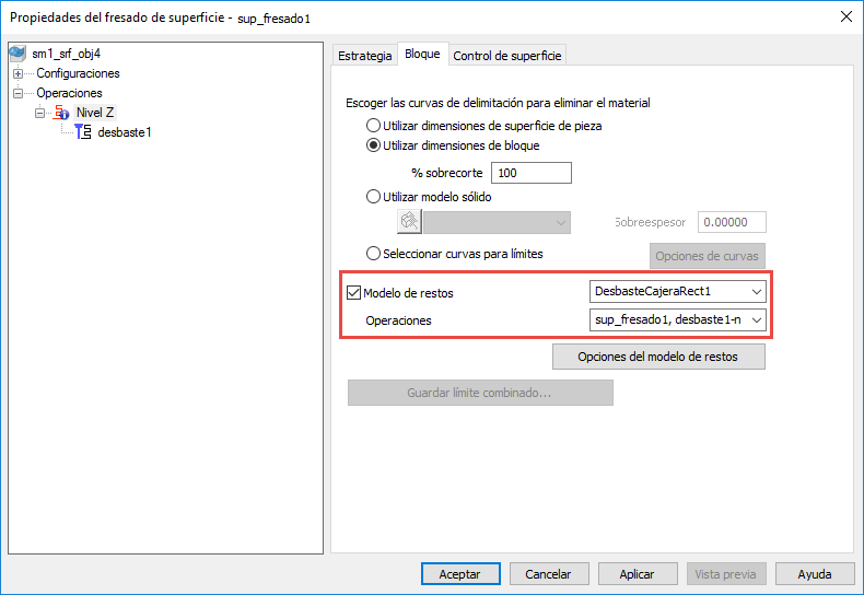

Se producen muchos cortes en el aire. Es posible emplear el modelo de restos que se creó en la primera operación de desbaste de nivel Z para evitar cortar aire.
Para ello, en la pestaña de Bloque de la segunda figura, haga clic en Modelo de restos y seleccione el nombre del modelo de restos y la operación que desea utilizar de entre la lista de Operaciones:
Cuando se utiliza el modelo de restos, en la trayectoria de desbaste de nivel Z de la segunda figura apenas se corta aire:
