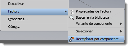

Para reemplazar una pieza o un componente:
  1. Haga clic en el objeto en el layout. Si desea reemplazar varios bloques o ejemplares de componente por el mismo componente, puede hacer clic en más de un objeto.
  2. Haga clic con el botón derecho del ratón para ver el menú contextual.
  3. Seleccione Factoryy, a continuación, elija Reemplazar por componente.

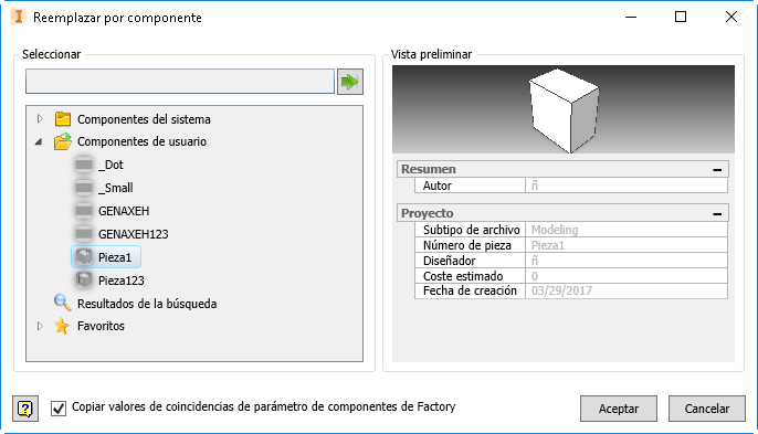

  4. Seleccione un componente.
  5. Para copiar que coincidan con los valores de los parámetros (no distingue entre mayúsculas y minúsculas), seleccione la opción Copiar valores de Factory componente parámetro coincide con.
  6. Haga clic en Aceptar.
