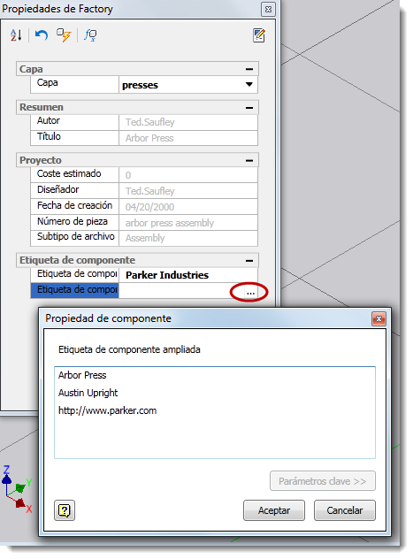

Creación de una etiqueta de componente
Las etiquetas de componente se pueden crear en componentes colocados, así como en modelos y ensamblajes importados a un layout de Inventor Factory. Lleve a cabo los pasos siguientes para crear una etiqueta de componente.
  1. En la cinta de opciones, pulse Paletas Propiedades de Factory.
  2. En el layout, haga clic en el componente para el que desea crear una etiqueta de componente. Las propiedades de componentes aparecen en la paleta Propiedades de Factory.
  3. Escriba la información de etiqueta en el campo Etiqueta de componente. Si la información no cabe en el campo, haga clic en los puntos suspensivos (...) para abrir la ventana Etiqueta de componente y escriba el texto. También se incluye un campo Etiqueta de componente ampliada para introducir información adicional. Se pueden incluir vínculos de Internet en el texto.
  4. Haga clic en el icono Actualizar en la parte superior de la paleta para guardar la etiqueta.
  5. Pase el cursor sobre el componente en el layout para ver la información de la nueva etiqueta.

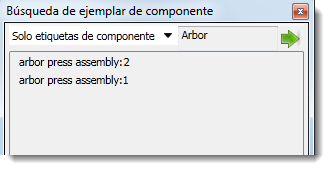

Cómo buscar etiquetas de componente en un layout
La función Buscar facilita la localización de todos los componentes insertados con un determinado descriptor o etiqueta de componente, o ambos. Solo es necesario introducir una parte de la anotación para realizar la búsqueda y se aceptan tanto caracteres en mayúscula como en minúscula.
Para llevar a cabo una búsqueda, haga lo siguiente:
  1. Haga clic en Buscar en el grupo Componentes de Factory de la cinta de opciones de Factory. Se muestra el cuadro de diálogo Búsqueda de ejemplar de componente.
  2. Haga clic en la flecha desplegable situada a la derecha de Todos los datos de Factory en la parte superior del cuadro de diálogo y seleccione Solo etiquetas de componente.
  3. A la derecha de la flecha desplegable, introduzca la totalidad, o una parte del contenido de la etiqueta y pulse Intro. El nombre del componente asociado a la etiqueta de componente se muestra con el mismo nombre que en el explorador.
