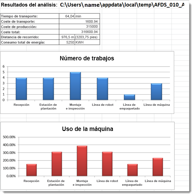

Interpretación de los resultados del informe
En el informe se incluyen los cálculos que se indican a continuación.
Nota: La operación de redondeo en los cálculos siguientes indica el redondeo del valor al siguiente número entero.
Tiempo de transporte
Para los tipos de transporte continuo:
Si (tiempo de preparación + tiempo de ciclo) * tamaño de lote < (longitud de la línea de conexión/velocidad)
suma de (tiempo de preparación + tiempo de ciclo) * tamaño de lote de todos los trabajos
En caso contrario:
suma de (longitud de la línea de conexión/velocidad + tiempo de carga + tiempo de descarga) * [redondeo (cantidad de piezas del trabajo/tamaño de lote)] de todos los trabajos
Para los tipos de transporte no continuo:
Coste de transporte
suma de (tiempo de preparación + tiempo de ciclo) * tamaño de lote * coste de transporte de todos los trabajos
En caso contrario:
suma de (longitud de la línea de conexión/velocidad + tiempo de carga + tiempo de descarga) * [redondeo (cantidad de piezas del trabajo/tamaño de lote)] * coste de transporte de todos los trabajos
Coste de producción
(tiempo de preparación * coste de preparación + tiempo de ciclo * coste de procesamiento) * cantidad de piezas en cada operación de todos los trabajos
Coste total
coste total de transporte + coste total de producción
Distancia de recorrido
suma de la longitud de la línea de conexión * [redondeo (cantidad de piezas del trabajo/tamaño de lote)] de todos los trabajos
Nota: Si es bidireccional, la distancia se duplicará
Consumo energético total (kWh)
(tiempo de preparación + tiempo de ciclo) * cantidad de piezas * índice de consumo energético en cada operación de todos los trabajos
Para calcular la tasa de producción diaria deseada:
Uso de la máquina para una estación = [(tiempo de preparación en minutos + tiempo de ciclo en minutos) * tasa de producción diaria deseada de todos los trabajos en la estación/(número de turnos * horas por turno * 60 * porcentaje de tiempo de actividad)] * 100 %
Para calcular la tasa de producción por hora/minuto/segundo deseada:
Uso de la máquina para una estación = [(tiempo de preparación en minutos + tiempo de ciclo en minutos) * tasa de producción por minuto deseada de todos los trabajos en la estación * porcentaje de tiempo de actividad)] * 100 %
