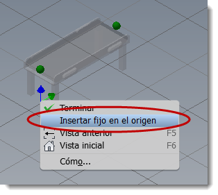

  3. Pulse el botón derecho del ratón y seleccione Insertar fijo en el origen.
  4. Vuelva a pulsar con el botón derecho y seleccione Terminar para finalizar el comando de inserción.
