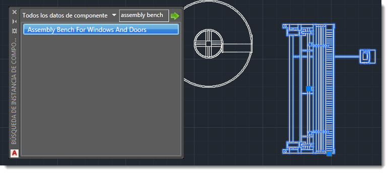

Búsqueda de componentes en el layout
La función de búsqueda de ejemplar de componente localiza los componentes que coinciden con los criterios de búsqueda introducidos y los resalta en el layout para facilitar su identificación. La búsqueda se lleva a cabo en layouts de nivel superior; no se busca en los layouts secundarios.
Para buscar un componente en el layout:
  1. Haga clic en Buscar en el menú desplegable Componentes de Factory.
  2. Seleccione la categoría de búsqueda en el menú desplegable. Puede buscar por propiedades de componente, descripciones, etiquetas o datos de componente.
  3. Escriba la palabra clave de búsqueda en el campo de la derecha del menú desplegable y pulse Intro. Se muestran los resultados de la búsqueda. Pase el cursor sobre un resultado para resaltar el componente correspondiente en el layout. Las propiedades de componente también se muestran si el explorador Propiedades de Factory está abierto.
    Si una propiedad de componente incluye una expresión de parámetro, puede buscar por la expresión o el valor. Por ejemplo, si un descriptor de componente incluye la expresión = Longitud es <Longitud> puede buscar "La longitud es 60 o "longitud es" o "60 pulgadas" para buscar componentes que coincidan con los criterios.

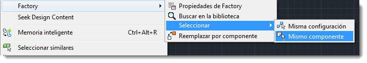

Uso de Seleccionar para localizar componentes iguales o similares
La opción Seleccionar del menú contextual de Factory ofrece dos opciones de selección:
  • Misma configuración: selecciona componentes con el mismo ID de componente y parámetros idénticos.
  • Mismo componente: selecciona componentes con el mismo ID de componente, pero con diferentes parámetros.
Haga clic con el botón derecho en un componente del layout para acceder al menú contextual.
