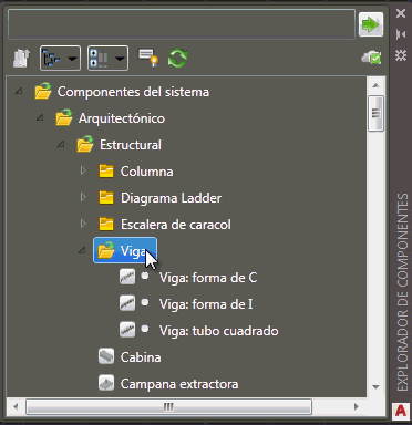

Para actualizar los componentes de Factory desde el Explorador de componentes:
  1. Seleccione cualquier carpeta desde el Explorador de componentes en AutoCAD.
  2. Haga clic con el botón derecho en la carpeta seleccionada para acceder a la lista de comandos del menú contextual.
  3. Seleccione Actualizar componentes.
Todos sus componentes están actualizados con los datos de componentes más recientes.

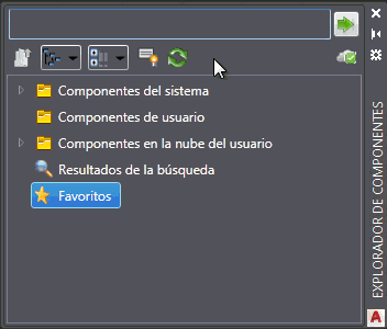

Para llevar a cabo una actualización o una descarga masiva de componentes desde los Resultados de la búsqueda del Explorador de componentes:
También puede optar por una actualización o una descarga masiva de una lista de componentes de los Resultados de la búsqueda dentro del Explorador de componentes.
  1. Escriba los criterios de búsqueda y pulse Intro.
  2. Seleccione el nodo en el Explorador de componentes y haga clic en él con el botón derecho para acceder a las opciones del menú contextual.
  3. Desplace el cursor sobre la opción Factory para desplegar el menú contextual y seleccione Actualizar componentes o Descargar componentes.
