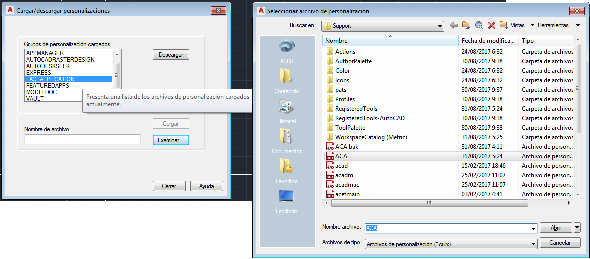

  1. Escriba CUILOAD en la línea de comando de AutoCAD.
  2. Seleccione FACTAPPLICATION en la lista Grupos de personalización cargados.
  3. Haga clic en Descargar.
Para cargar la ficha Factory
Añada la ficha Factory en la cinta de opciones de AutoCAD.
  2. Haga clic en Examinar, busque y seleccione FactApplication.cuix desde la lista de archivos de personalización.
  3. Haga clic en Abrir.
  4. Haga clic en Cargar.
La ficha Factory debería mostrarse en la cinta de opciones de AutoCAD.
