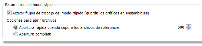

Las opciones de configuración del modo rápido se encuentran en la ficha Ensamblaje en Opciones de Inventor.
Si está activado, el modo rápido se invoca automáticamente cuando un archivo supera el tamaño configurado. Apertura completa desactiva el modo rápido y carga todos los datos del componente cada vez que se abre un layout.
