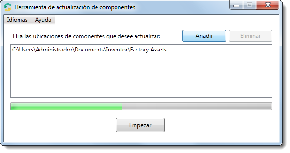

- Haga doble clic en AssetUpdateTool.exe. Aparece el cuadro de diálogo Herramienta de actualización de componentes.
- Elija el idioma deseado en el menú desplegable Idiomas en la esquina superior izquierda del cuadro de diálogo.
- Haga clic en Añadir para acceder a la carpeta que contiene los componentes que desea actualizar. Puede añadir varias carpetas a la lista. Para eliminar una carpeta de la lista, seleccione el nombre de la carpeta y, a continuación, haga clic en Eliminar.
- Una vez que la(s) carpeta(s) se ha(n) añadido, haga clic en Iniciar.

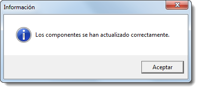

La barra de progreso de color verde indica el proceso de actualización. Cuando el proceso ha finalizado, aparece el siguiente mensaje:
Los componentes actualizados están listos para su uso.
