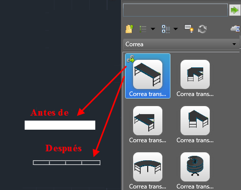

    Nota: Los componentes encadenables aparecen en el explorador de componentes de este modo:
  4. Para colocar un componente, haga clic y arrastre el componente desde el navegador hasta la visualización gráfica y suelte el botón del ratón.
  5. Para colocar un componente, haga clic y arrastre el componente desde el explorador hasta la visualización gráfica y suelte el botón del ratón.
