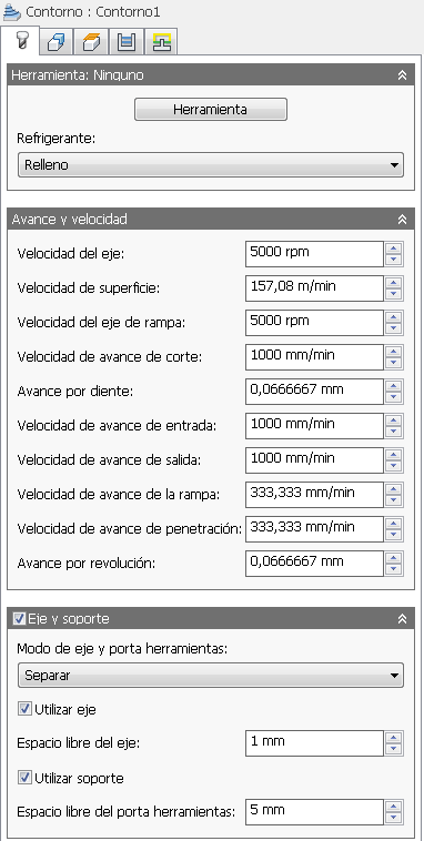

Parámetros de la ficha Herramienta
Refrigerante:
El tipo de refrigerante que se utiliza con la herramienta.
Velocidad del eje:
Velocidad de rotación del eje.
Velocidad de superficie:
Velocidad del eje expresada como la velocidad de la herramienta en la superficie.
Velocidad del eje de rampa:
Velocidad de rotación del eje al realizar movimientos de rampa.
Velocidad de avance de corte:
Avance utilizado en los movimientos de corte.
Avance por diente:
Velocidad de avance de corte expresada como avance por diente.
Velocidad de avance de entrada:
Avance utilizado para la entrada en un movimiento de corte.
Velocidad de avance de salida:
Avance utilizado para la salida de un movimiento de corte.
Velocidad de avance de la rampa:
Avance utilizado para la realización de rampas helicoidales en el material.
Velocidad de avance de penetración:
Avance utilizado para la penetración en el material.
Avance por revolución:
Velocidad de avance de penetración expresada como avance por revolución.
Eje y soporte
Al utilizar una herramienta con un soporte, se puede elegir entre uno de los cinco modos de eje y soporte, según la estrategia de mecanizado. La gestión de colisión puede realizarse tanto para el eje como para el soporte de la herramienta, y se pueden especificar diferentes espacios libres.
Utilizar eje
Especifica que el eje de la herramienta seleccionada se usará en el cálculo de la ruta de herramienta para evitar colisiones.
Espacio libre del eje:
El eje de la herramienta permanece siempre a esta distancia de la pieza.
Utilizar soporte
Especifica que el soporte de la herramienta seleccionada se usará en el cálculo de la ruta de herramienta para evitar colisiones.
Espacio libre del porta herramientas:
El soporte de la herramienta permanece siempre a esta distancia de la pieza.

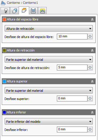

Parámetros de la ficha Alturas
Altura del espacio libre
La altura del espacio libre es la primera altura a la que herramienta se desplaza en su camino hacia el principio de la ruta de herramienta.
Desfase de altura del espacio libre:
El Desfase de altura del espacio libre se aplica y guarda relación con la selección de Altura del espacio libre en la lista desplegable anterior.
Altura de retracción
La Altura de retracción define la altura a la que la herramienta se desplaza antes de la siguiente pasada de corte. La Altura de retracción debería definirse por encima de la Altura del avance y Superior. La Altura de retracción se utiliza junto con el desfase posterior para establecer la altura.
Desfase de altura de retracción:
El Desfase de altura de retracción se aplica y guarda relación con la selección de Altura de retracción en la lista desplegable anterior.
Altura superior
La Altura superior define la altura que describe la parte superior del corte. La Altura superior debería definirse por encima de la Parte inferior. La Altura superior se utiliza junto con el desfase posterior para establecer la altura.
Altura superior
Desfase superior:
El Desfase superior se aplica y guarda relación con la selección de Altura superior en la lista desplegable anterior.
Altura inferior
La Altura inferior determina la altura/profundidad del mecanizado final y la menor profundidad a la que la herramienta desciende en el material. La Altura inferior debería definirse por debajo de la Superior. La Altura inferior se utiliza junto con el desfase posterior para establecer la altura.
Altura inferior
Desfase inferior:
El Desfase inferior se aplica y guarda relación con la selección de Altura inferior en la lista desplegable anterior.

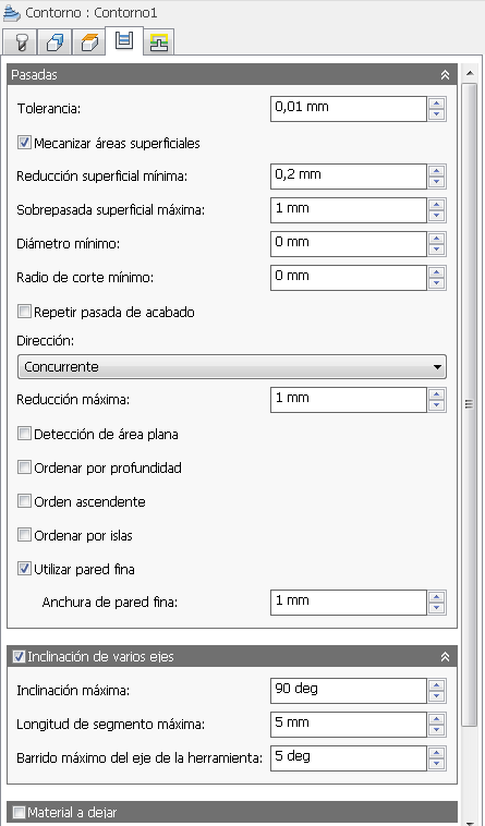

Parámetros de la ficha Pasadas
Tolerancia:
La tolerancia de mecanizado es la suma de las tolerancias utilizadas para la generación de la ruta de herramienta y la triangulación de geometría. Las tolerancias de filtro adicionales se deben añadir a esta tolerancia para obtener la tolerancia total.
Tolerancia libre 0,100
Tolerancia reducida 0,001
El movimiento de contorneo de la máquina CNC se controla mediante los comandos G1 de línea y G2/G3 de arco. Para que esto sea posible, CAM linealiza las rutas de herramienta de spline y superficie para acercarlas, y crea muchos segmentos de línea cortos para aproximarse a la forma deseada. La precisión con que la ruta de herramienta se ajusta a la forma deseada depende en gran medida del número de líneas utilizado. El uso de más líneas proporciona una ruta de herramienta más aproximada a la forma nominal de la spline o superficie.
Insuficiencia de datos
Siempre es tentador usar tolerancias muy ajustadas, pero existen compensaciones, tales como tiempos de cálculo de ruta de herramienta más prolongados, archivos de código G de gran tamaño y movimientos de línea muy cortos. Las dos primeras no suponen un gran problema, ya que Inventor HSM realiza el cálculo muy rápido y los controles más modernos tienen 1 MB de RAM como mínimo. Sin embargo, los movimientos de línea cortos, en combinación con velocidades de avance altas, pueden causar un fenómeno que se conoce como "insuficiencia de datos".
La insuficiencia de datos se produce cuando el control se satura con datos que no puede mantener. Los controles de CNC solo pueden procesar un número finito de líneas de código (bloques) por segundo. Es posible que la cantidad sea de tan solo 40 bloques/segundo en máquinas antiguas y de 1000 bloques/segundo o más en máquinas más modernas, como el control Haas Automation. Los movimientos de línea cortos y las velocidades de avance altas pueden forzar una velocidad de procesamiento superior a la que el control puede gestionar. Si esto sucede, la máquina debe detenerse después de cada movimiento y esperar al siguiente servomando desde el control.
Mecanizar áreas superficiales
Especifica que los niveles Z adicionales sean cortes en áreas superficiales. Las dos imágenes siguientes se muestran con Contorno 3D.
Desactivada
Activadas
Reducción superficial mínima:
Este parámetro controla la reducción mínima permitida entre los niveles Z adicionales. Tiene prioridad sobre el valor de Sobrepasada superficial máxima.
Sobrepasada superficial máxima:
Este parámetro controla la sobrepasada utilizada para detectar áreas donde deben insertarse niveles Z adicionales. Si la reducción normal tiene como resultado una sobrepasada que supera este valor, se insertan niveles adicionales hasta que se alcanza la sobrepasada o la reducción mínima.
Diámetro mínimo:
Diámetro de los agujeros más pequeños que se van a mecanizar.
Repetir pasada de acabado
Active esta opción para realizar la última pasada de acabado dos veces y eliminar el material que ha quedado debida a la flexión de la herramienta.
Radio de corte mínimo:
Con Radio de corte mínimo definido
Con Radio de corte mínimo definido: se evitan las esquinas pronunciadas en la ruta de herramienta, lo que minimiza el retemblado en las piezas finalizadas.
Sin Radio de corte mínimo definido
Sin Radio de corte mínimo definido: la ruta de herramienta intenta eliminar material de cualquier lugar que la herramienta seleccionada pueda alcanzar. Esta acción produce esquinas pronunciadas en la ruta de herramienta, lo que a menudo provoca retemblado en la pieza mecanizada.
Nota: Al definir este parámetro, se deja más material en las esquinas internas, lo que requiere operaciones de mecanizado de apoyo posteriores con una herramienta de menor tamaño.
Dirección:
La opción Dirección permite controlar si Inventor HSM debería intentar mantener el fresado concurrente o convencional.
Recuerde: En función de la geometría, no siempre es posible mantener el fresado concurrente o convencional a lo largo de la ruta de herramienta completa.
Concurrente
Seleccione Concurrente para mecanizar todas las pasadas en una única dirección. Cuando se utiliza este método, Inventor HSM intenta utilizar el fresado concurrente con respecto a los contornos seleccionados.
Concurrente
Convencional
Esta opción invierte la dirección de la ruta de herramienta en comparación con el parámetro Concurrente para generar una ruta de herramienta de fresado convencional.
Convencional
Reducción máxima:
Especifica la reducción máxima entre niveles Z.
Detección de área plana
Si esta opción está activada, intenta una estrategia para detectar las alturas de las áreas planas y los picos, y realiza el mecanizado en estos niveles.
Si esta opción está desactivada, la estrategia realiza el mecanizado exactamente en el escalonamiento específico en corte.
Precaución: Si se activa esta función, el tiempo de cálculo puede aumentar considerablemente.
Ordenar por profundidad
Especifica que las pasadas deben ordenarse de manera descendente.
Desactivada
Activadas
Orden ascendente
Las pasadas de contorno suelen ordenarse de arriba abajo. Active esta casilla de verificación para especificar que las pasadas deben ordenarse de forma ascendente (de abajo arriba).
La ordenación se lleva a cabo de forma que las pasadas con la orientación de herramienta de nivel Z inferiores se realicen primero en una operación de varios contornos. Este método es muy útil para el mecanizado de materiales frágiles como el grafito.
Ordenar por islas
Especifica el orden en el que se realizan los cortes de profundidad cuando existen varios perfiles.
Nota: La ordenación de cortes por isla minimiza el número de movimientos rápidos.
Desactivada
Desactivado: los cortes de profundidad se ordenan por profundidad.
Activadas
Activado: los cortes de profundidad se ordenan por perfil.
Utilizar pared fina
Al fresar operaciones de pieza con grosores de pared comparables al material de chapa, o incluso más finas, el material está sujeto a las fuerzas que genera la eliminación de metal. Esto puede dar como resultado una estructura delicada de paredes finas que se desplaza relativa a la herramienta, lo que dificulta mantener la precisión dimensional y proporcionar el acabado de superficie especificado.
Esta opción se puede utilizar para garantizar que ambos lados de una pared fina se mecanicen al mismo tiempo, reduciendo así la vibración y el retemblado.
Anchura de pared fina:
Anchura de las paredes que deben considerarse paredes finas.
Cualquier pared con esta anchura o más fina se mecaniza por ambos lados al mismo tiempo para reducir la vibración y el retemblado.
Inclinación de varios ejes (disponible solamente en Inventor HSM Pro)
Permite la inclinación de varios ejes para evitar la colisión con el soporte cuando se utilizan herramientas cortas.
Inclinación máxima: (disponible solamente en Inventor HSM Pro)
Especifica la inclinación máxima permitida desde el eje de la herramienta de la operación seleccionada.
Longitud de segmento máxima: (disponible solamente en Inventor HSM Pro)
Especifica la longitud máxima de un segmento único para la ruta de herramienta generada.
Barrido máximo del eje de la herramienta: (disponible solamente en Inventor HSM Pro)
Especifica el cambio de ángulo máximo en un único barrido de eje de herramienta para la ruta de herramienta generada.

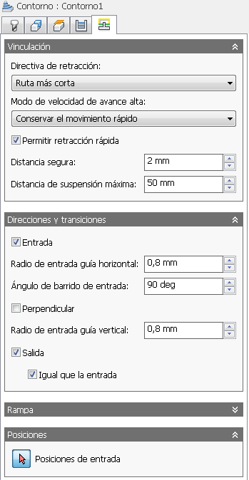

Parámetros de la ficha Vinculación
Directiva de retracción:
Controla el modo en que la herramienta se desplaza entre las pasadas de corte. Las imágenes siguientes se muestran usando la estrategia Flujo.
Para máquinas CNC que no admiten movimientos rápidos linealizados, el posprocesador se puede modificar para convertir todos los movimientos G0 en movimientos G1 de avance alto. Póngase en contacto con el soporte técnico para obtener más información o instrucciones sobre cómo modificar los posprocesadores según lo descrito.
Modo de velocidad de avance alta:
Especifica cuando los movimientos rápidos deben generarse como rápidos verdaderos (G0) y cuando deben generarse como movimientos de velocidad de avance alta (G1).
Normalmente, este parámetro está definido para evitar colisiones en movimientos rápidos en las máquinas que realizan movimientos de "pata de perro" a una velocidad alta.
Velocidad de avance alta:
Velocidad de avance de los movimientos rápidos que se generan como G1 en lugar de como G0.
Permitir retracción rápida
Si esta opción está activada, las retracciones se realizan como movimientos rápidos (G0). Desactivar para forzar las retracciones a la velocidad de avance de salida.
Distancia segura:
Distancia mínima entre la herramienta y las superficies de la pieza durante los movimientos de retracción. La distancia se mide después de aplicar el material a dejar, de modo que si se utiliza un valor de material a dejar negativo, deberán tomarse precauciones para garantizar que la distancia segura sea suficiente para evitar colisiones.
Distancia de suspensión máxima:
Especifica la distancia máxima permitida para los movimientos de suspensión.
Distancia de suspensión máxima de 1"
Distancia de suspensión máxima de 2"
Entrada
Active esta opción para generar una entrada.
Entrada
Radio de entrada guía horizontal:
Especifica el radio de movimientos de entrada horizontales.
Ángulo de barrido de entrada:
Especifica el barrido del arco de entrada.
Ángulo de barrido a 90 grados
Ángulo de barrido a 45 grados
Perpendicular
Reemplaza las extensiones tangenciales de los arcos de entrada/salida por un movimiento perpendicular al arco.
Mostrado con entrada/salida perpendicular
Ejemplo: un taladro que se tiene arcos guía lo más grandes posible (cuanto mayor es el arco menor es el riesgo de marca de parada del seguidor), y donde una dirección lineal tangente no sea posible porque se extendería por el lado del taladro.
Radio de entrada guía vertical:
Radio del arco vertical que suaviza el movimiento de entrada a medida que avanza hasta la propia ruta de herramienta.
Salida
Active esta opción para generar una salida.
Salida
Igual que la entrada
Especifica que la definición de salida debe ser idéntica a la definición de guía entrada.
Radio de salida guía horizontal:
Especifica el radio de los movimientos de salida horizontales.
Radio de salida horizontal
Radio de salida vertical:
Especifica el radio de salida vertical.
Ángulo de barrido de salida:
Especifica el barrido del arco de salida.
Perpendicular
Ejemplo: un taladro que tiene arcos guía lo más grandes posible (cuanto mayor es el arco menos riesgo de marca de parada del seguidor), y donde una dirección lineal tangente no sea posible porque se extendería por el lado del taladro.
Tipo de rampa:
Especifica el modo en que desciende el cortador para cada profundidad de corte.
Pretaladro
Nota: Para usar la opción Pretaladro, deben definirse las ubicaciones de pretaladro.
Penetración
Zigzag
Observe las transiciones suaves en el tipo de rampa Zigzag.
Perfil
Suavizar perfil
Hélice
Tipo de transición:
Especifica el tipo de conexión realizada entre las pasadas.
Ángulo de ascenso (grados):
Especifica el ángulo de ascenso máximo.
Reducción de rampa máxima:
Especifica la reducción máxima por revolución en el perfil de ascenso. Este parámetro permite restringir la carga de la herramienta al realizar cortes de anchura completa durante el ascenso.
Altura del espacio libre de la rampa:
Altura de la rampa sobre el nivel del material actual.
Diámetro de rampa helicoidal:
Especifica el diámetro de la rampa helicoidal.
Suavizar rampas
Si esta opción está activada, las rampas se inician y finalizan tangencialmente en los tres ejes.
La generación de rampas se realiza sin discontinuidades en la derivada de primer orden de modo que se utilicen curvas suaves en lugar de los puntos de torsión habituales de la ruta.
Posiciones de entrada
Botón de selección para elegir posiciones de entrada.
