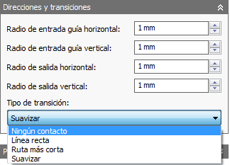

Inventor HSM admite cuatro tipos de las transiciones entre las pasadas de corte, según la estrategia de mecanizado.
El Tipo de transición se define en la ficha Vinculación.
Elección del tipo de transición
El método Sin contacto desplaza la herramienta en dirección opuesta al modelo, de modo que no queden marcas en la superficie.
Sin contacto
El método Línea recta se mueve a lo largo de la superficie a un ángulo constante que crea una línea recta cuando se visualiza desde el lado.
Transiciones de línea recta
El método Suavizar evita cambios bruscos en Z mediante un descenso gradual por la superficie. La rampa nunca supera el ángulo de rampa especificado si procede.
Transiciones suaves
