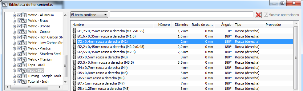

Inventor HSM permite obtener rápidamente una lista con todas las herramientas de interés mediante carpetas de búsqueda especiales.
Al seleccionar la carpeta de búsqueda Todas las herramientas desde la parte superior del árbol Biblioteca de herramientas, todas las herramientas de todas las bibliotecas se muestran en la lista de herramientas a la derecha. Si elige cualquiera de las carpetas de búsqueda por debajo de Todas las herramientas, la lista se actualiza de forma inmediata para mostrar únicamente las herramientas que coincidan con la carpeta de búsqueda seleccionada.

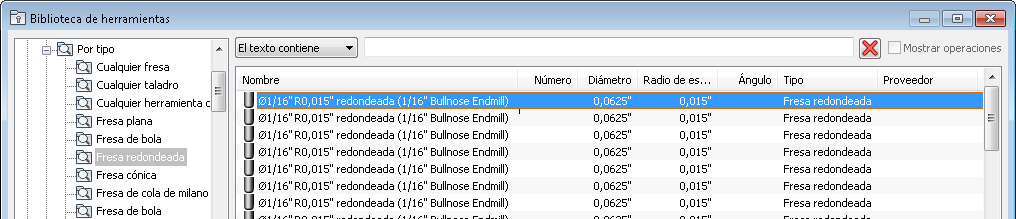

Por ejemplo: al seleccionar la carpeta Por tipo > Fresa redondeada, solo se muestran las herramientas redondeadas.
Mostrar solo las herramientas redondeadas

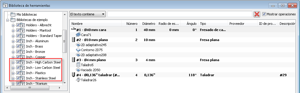

Para excluir las herramientas de ciertas bibliotecas, puede excluir estas bibliotecas del filtro y los resultados de la búsqueda, al desactivar la casilla de verificación situada delante de las bibliotecas.
Nota: Aún puede ver y seleccionar herramientas en bibliotecas excluidas al seleccionar la biblioteca directamente.
Exclusión de las herramientas en las bibliotecas de ejemplo

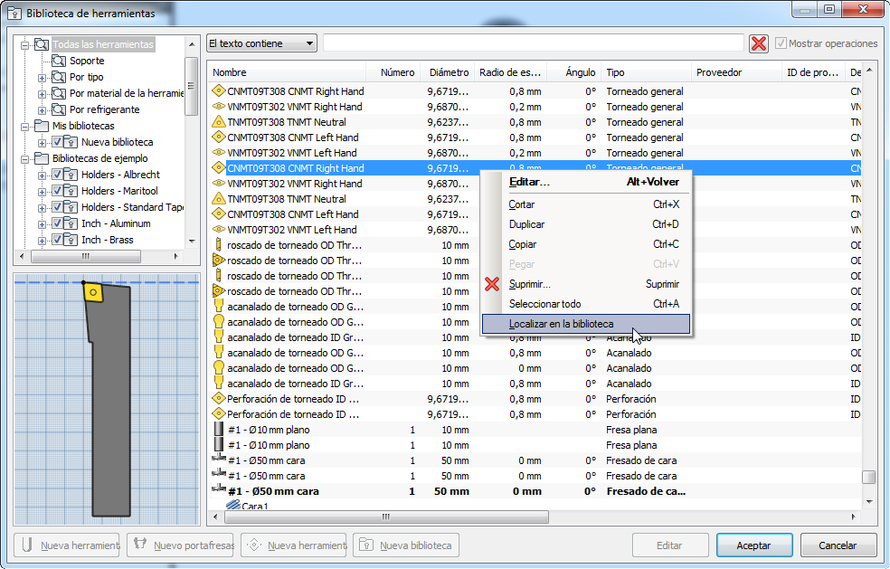

Cuando se utiliza la función Buscar en carpeta, es posible que necesite abrir la biblioteca correspondiente donde está almacenada una herramienta determinada. Haga clic con el botón derecho en la herramienta y elija Localizar en la biblioteca en el menú contextual emergente.
La opción Localizar en la biblioteca
De este modo, se selecciona la biblioteca en el árbol y se localiza la herramienta.
