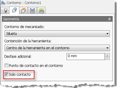

La mayoría de las estrategias de acabado 3D en Inventor HSM(Contorno, Paralelo, etc.) tienen un parámetro denominado Solo contacto en la ficha Geometría.
El parámetro Solo contacto
Solo contacto controla si debería generarse o no una ruta de herramienta cuando la herramienta no está en contacto con la superficie de mecanizado. Por defecto, la opción está activada y genera una ruta de herramienta similar a la que se muestra a continuación:
