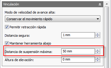

Inventor HSM permite controlar si desea mantener la herramienta abajo al definir la Distancia de suspensión máxima, lo que reduce el número de retracciones. Este parámetro se encuentra en la ficha Vinculación.
La activación de la casilla de verificación Mantener herramienta abajo y la regeneración de la operación de la ruta de herramienta que se muestra a continuación produce los resultados siguientes.
Una ruta de herramienta de Vaciado 2D con una distancia de suspensión "corta" y una "más larga"
Recuerde: Para Contorno 2D y Vaciado 2D, se debe activar la casilla de verificación Mantener herramienta abajo para definir el valor Distancia de suspensión máxima. Para el resto de las estrategias Mantener herramienta abajo siempre está activa, pero puede definir la distancia de suspensión en 0 para forzar siempre las retracciones.
