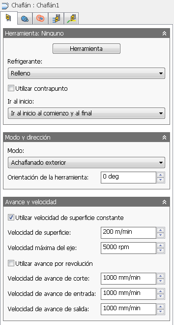

Modo de torneado
Determina si la herramienta mecaniza en el diámetro exterior o en el diámetro interior y controla la dirección de aproximación/retracción.
Chaflán exterior (parte superior): chaflán interior (parte inferior)
Orientación de la herramienta
Puede cambiar la dirección a la que apunta la herramienta. Resulta muy útil si su torno de torreta tiene un eje B programable. El posprocesador debe admitir la publicación a partir de este valor. No obstante, puede establecer la herramienta en la torreta o en el soporte en un ángulo fijo.
Orientación de la herramienta a 45 grados.
Orientación de la herramienta a 90 grados.
Utilizar velocidad de superficie constante
Active esta opción para ajustar automáticamente la velocidad del eje y mantener una velocidad de superficie constante entre la herramienta y la pieza de trabajo, a medida que el diámetro de corte cambia. Velocidad de superficie constante (CSS) se especifica mediante G96 en la mayoría de los equipos.
Nota: Para obtener más información, consulte el tema de la Ayuda Inventor HSM:Acerca de los avances y las velocidades de torneado.
Velocidad de corte expresada como la velocidad de la herramienta en la superficie de la pieza. Se expresa en Ft/min o m/min según la configuración de Unidades.
Velocidad del eje
Velocidad de rotación del eje.
Velocidad máxima del eje
Especifica la velocidad máxima permitida del eje cuando se utiliza la Velocidad de superficie constante (CSS).
Utilizar avance por revolución
Active esta opción para cambiar de Distancia a lo largo del tiempo (In/min o mm/min) a Avance por revolución (IPR o MMPR). Este tipo de velocidad de avance crea una carga de viruta constante, independientemente de las revoluciones por minuto del husillo.
Velocidad de avance de corte
Avance utilizado en los movimientos de corte. Depende del parámetro Utilizar avance por revolución y las Unidades actuales.
Velocidad de avance de entrada
Avance utilizado para la entrada en un movimiento de corte. Depende del parámetro Utilizar avance por revolución y las Unidades actuales.
Velocidad de avance de salida
Avance utilizado para la salida de un movimiento de corte. Depende del parámetro Utilizar avance por revolución y las Unidades actuales.

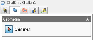

Parámetros de la ficha Geometría
Chaflanes
Utilice el botón de selección Chaflanes para seleccionar una o más aristas circulares para la creación de chaflanes.
La selección de arista se muestra en azul

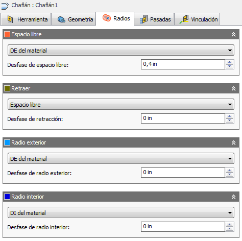

La ficha Radios permite establecer un área de contención radial para el mecanizado. El cuadro de diálogo cambia en función de si el Modo de torneado (parámetro de ficha Herramienta) se establece en Achaflanado exterior o Achaflanado interior. Estos parámetros siguen un código de color para facilitar su identificación.
    Orden para torneado exterior.
  • Espacio libre = zona segura completamente retraída
  • Retraer = encima de la superficie para mecanizar
  • Exterior = superficie real que se va a mecanizar
  • Interior = profundidad de corte máxima
    Orden para torneado interior.
  • Interior = superficie real que se va a mecanizar
  • Exterior = profundidad de corte máxima
Espacio libre
Esta opción se muestra en color naranja y controla el radio al que la herramienta se mueve rápidamente al principio y al final de la ruta de herramienta. En el mecanizado DE, esta posición queda fuera de la pieza. En el mecanizado DI, esta posición queda dentro de un tubo o taladro interior. La herramienta se aproxima desde esta posición y se retrae a esta posición.
"De" se muestra en color naranja y establece la posición de referencia del radio de espacio libre. La referencia puede ser respecto al material, el modelo, un radio o diámetro especificado, o cualquiera de las otras posiciones radiales. Esta posición de referencia se puede desfasar con un valor positivo o negativo.
Nota: El radio de espacio libre debe ser mayor o igual que la retracción y que los radios interior y exterior para generar una ruta de herramienta válida.
Desfase
Utilice este desfase para desplazar la posición en relación con el punto de referencia seleccionado anteriormente. Puede realizar ajustes positivos o negativos, según sea necesario.
    Para torneado exterior.
  • En este ejemplo...
  • Exterior = DE del material (modelo + material de 1 mm)
  • Retracción = exterior + desfase de 5 mm
  • Espacio libre = retracción + desfase de 5 mm

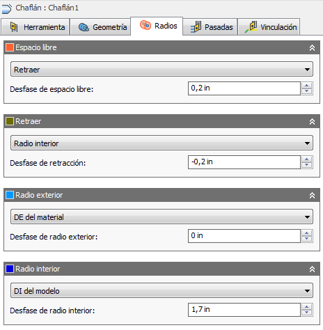

    Para torneado interior.
  • Interior = cara de DI seleccionada (selección)
  • Retracción = interior -0,120 pulg. Desfase
  • Espacio libre = retracción -0,260 pulg. Desfase

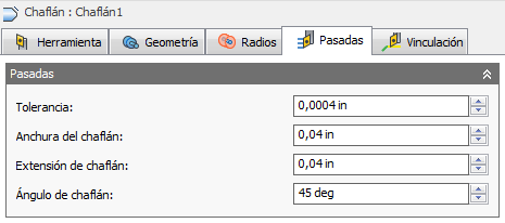

Tolerancia
Esta tolerancia (también conocida como tolerancia de corte) se emplea en la generación de rutas de herramienta y la triangulación geométrica. Cualquier tolerancia de filtrado adicional, como Suavizado, se deben añadir a esta tolerancia para obtener la tolerancia total del corte.
Tolerancia libre 0,100
Tolerancia reducida 0,001
Los comandos G1 line y G2 G3 arc controlan el movimiento de máquina CNC. Para que esto sea posible, Inventor HSM transforma las rutas de herramienta de spline y superficie en numerosos segmentos lineales cortos que resultan en una aproximación de la forma deseada. La precisión con que la ruta de herramienta se ajusta a la forma deseada depende en gran medida del número de líneas utilizado. El uso de más líneas proporciona una ruta de herramienta más aproximada a la forma nominal de la spline o superficie.
Insuficiencia de datos
Una tolerancia más ajustada genera una ruta de herramienta más precisa, con segmentos de línea más pequeños. Aunque sea tentador usar tolerancias muy ajustadas, esta estrategia tiene contraprestaciones tales como tiempos de cálculo de ruta de herramienta más prolongados, archivos de código G de gran tamaño y movimientos lineales muy cortos. Estas contraprestaciones pueden suponer un problema, en función de la situación. Inventor HSM realiza sus cálculos a gran velocidad en casi cualquier equipo. Sin embargo, si dispone de un control NC antiguo con memoria limitada y una máquina con unidades de eje más lentas, el movimiento de la ruta de herramienta puede parecer irregular. Es un fenómeno conocido como insuficiencia de datos. Esta Tolerancia, junto con el Suavizado, puede reducir el tamaño del programa y mejorar el rendimiento de las máquinas.
La insuficiencia de datos se produce cuando el control se satura con datos que no puede mantener. Los controles de CNC solo pueden procesar un número finito de líneas de código (bloques) por segundo. Esta cantidad puede ir desde solo 40 bloques/segundo en máquinas antiguas a 1000 bloques/segundo o más en máquinas más modernas. Los movimientos de línea cortos y las velocidades de avance altas pueden forzar una velocidad de procesamiento superior a la que el control puede gestionar. Si esto sucede, la máquina debe detenerse después de cada movimiento y esperar al siguiente servomando desde el control.
Anchura del chaflán
Anchura (adicional) del chaflán. Para las aristas que todavía no se han achaflanado, esta es la anchura final del chaflán. (ilustración más abajo)
Si ha seleccionado una arista que ya tiene chaflán, es la cantidad adicional en que se achaflana la arista.
Extensión de chaflán
Distancia que se debe extender la pasada de corte del chaflán, más allá de la arista del chaflán. (ilustración más abajo)
Ángulo de chaflán
Ángulo del chaflán medido desde el eje Z. (ilustración más abajo)
Se muestran de izquierda a derecha: Extensión - Anchura del chaflán - Ángulo

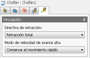

Parámetros de la ficha Vinculación
Directiva de retracción
Controla cómo debería la herramienta retraerse hasta el diámetro de espacio libre después de cada pasada de corte. o simplemente retraerse una distancia corta desde la tarea. La distancia se determina por el valor Distancia de seguridad.
Retracción total: retrae completamente la herramienta hasta la Altura de retracción al final de la pasada y antes de situarse sobre el inicio de la pasada siguiente. Retracción mínima: se desplaza recto hacia arriba hasta la altura inferior donde la herramienta limpia la pieza de trabajo, más la distancia de seguridad especificada.
Modo de velocidad de avance alta
Especifica cuando los movimientos rápidos deben generarse como rápidos verdaderos (G0) y cuando deben generarse como movimientos de velocidad de avance alta (G1).
Normalmente, este parámetro está definido para evitar colisiones en movimientos rápidos en las máquinas que realizan movimientos de "pata de perro" a una velocidad alta.
Velocidad de avance alta
Velocidad de avance de los movimientos rápidos que se generan como G1 en lugar de como G0.
