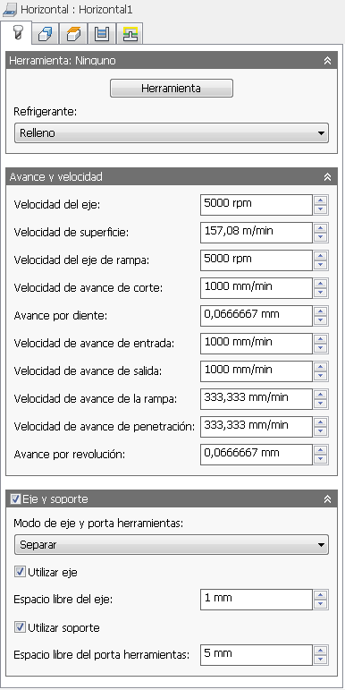

Parámetros de la ficha Herramienta
Refrigerante:
El tipo de refrigerante que se utiliza con la herramienta.
Velocidad del eje:
Velocidad de rotación del eje.
Velocidad de superficie:
Velocidad del eje expresada como la velocidad de la herramienta en la superficie.
Velocidad del eje de rampa:
Velocidad de rotación del eje al realizar movimientos de rampa.
Velocidad de avance de corte:
Avance utilizado en los movimientos de corte.
Avance por diente:
Velocidad de avance de corte expresada como avance por diente.
Velocidad de avance de entrada:
Avance utilizado para la entrada en un movimiento de corte.
Velocidad de avance de salida:
Avance utilizado para la salida de un movimiento de corte.
Velocidad de avance de la rampa:
Avance utilizado para la realización de rampas helicoidales en el material.
Velocidad de avance de penetración:
Avance utilizado para la penetración en el material.
Avance por revolución:
Velocidad de avance de penetración expresada como avance por revolución.
Eje y soporte
Al utilizar una herramienta con un soporte, se puede elegir entre uno de los cinco modos de eje y soporte, según la estrategia de mecanizado. La gestión de colisión puede realizarse tanto para el eje como para el soporte de la herramienta, y se pueden especificar diferentes espacios libres.
Utilizar eje
Especifica que el eje de la herramienta seleccionada se usará en el cálculo de la ruta de herramienta para evitar colisiones.
Espacio libre del eje:
El eje de la herramienta permanece siempre a esta distancia de la pieza.
Utilizar soporte
Especifica que el soporte de la herramienta seleccionada se usará en el cálculo de la ruta de herramienta para evitar colisiones.
Espacio libre del porta herramientas:
El soporte de la herramienta permanece siempre a esta distancia de la pieza.

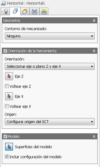

Parámetros de la ficha Geometría
Contorno de mecanizado:
Modo de contornos especifica cómo se ha definido el contorno de la ruta de herramienta. Las imágenes siguientes se muestran con una ruta de herramienta Radial 3D.
Ejemplo 1
Ejemplo 2
Modos de contorno:
Contención de la herramienta:
Utilice la contención de la herramienta para controlar la posición de las herramientas en relación con el contorno o los contornos seleccionados.
Interior
Toda la herramienta permanece en el interior del contorno. Por lo tanto, toda la superficie contenida por el contorno podría no ser mecanizada.
Interior
Centrar
El contorno limita el centro de la herramienta. Este parámetro asegura que se mecanice toda la superficie en el interior del contorno. Sin embargo, las áreas situadas fuera del contorno o los contornos también podrían mecanizarse.
Centrar
Exterior
La ruta de herramienta se crea dentro del contorno, pero la arista de la herramienta se puede mover en la arista externa del contorno.
Exterior
Para desfasar la contención del contorno, utilice el parámetro Desfase adicional.
Desfase adicional:
El desfase adicional se aplica al contorno o los contornos seleccionados y a la contención de la herramienta.
Un valor positivo desfasa el contorno hacia fuera a menos que la contención de la herramienta sea Interior, en cuyo caso un valor positivo realizará el desfase hacia dentro.
Desfase negativo con centro de la herramienta en el contorno
No hay ningún desfase con centro de la herramienta en el contorno
Desfase positivo con centro de la herramienta en el contorno
Para garantizar que la arista de la herramienta se solapa con el contorno, seleccione el método de contención de la herramienta Exterior y especifique un valor positivo reducido.
Para garantizar que la arista de la herramienta se separe completamente del contorno, seleccione el método de contención de la herramienta Interior y especifique un valor positivo reducido.
Orientación de la herramienta
Especifica cómo se determina la orientación de la herramienta mediante una combinación de opciones de origen y orientación de la tríada.
El menú desplegable Orientación proporciona las siguientes opciones para definir la orientación de los ejes X, Y, Z de la tríada:
El menú desplegable Origen ofrece las siguientes opciones para ubicar el origen de la tríada:
Modelo
Active esta opción para anular la geometría del modelo (superficies o cuerpos) definida en la configuración.
Incluir configuración del modelo
Activado por defecto, el modelo seleccionado en la configuración se incluye además de las superficies del modelo seleccionadas en la operación. Si se desactiva esta casilla de verificación, la ruta de herramienta se genera únicamente en las superficies seleccionadas en la operación.

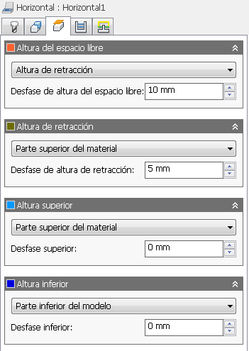

Parámetros de la ficha Alturas
Altura del espacio libre
La altura del espacio libre es la primera altura a la que herramienta se desplaza en su camino hacia el principio de la ruta de herramienta.
Desfase de altura del espacio libre:
El Desfase de altura del espacio libre se aplica y guarda relación con la selección de Altura del espacio libre en la lista desplegable anterior.
Altura de retracción
La Altura de retracción define la altura a la que la herramienta se desplaza antes de la siguiente pasada de corte. La Altura de retracción debería definirse por encima de la Altura del avance y Superior. La Altura de retracción se utiliza junto con el desfase posterior para establecer la altura.
Desfase de altura de retracción:
El Desfase de altura de retracción se aplica y guarda relación con la selección de Altura de retracción en la lista desplegable anterior.
Altura superior
La Altura superior define la altura que describe la parte superior del corte. La Altura superior debería definirse por encima de la Parte inferior. La Altura superior se utiliza junto con el desfase posterior para establecer la altura.
Altura superior
Desfase superior:
El Desfase superior se aplica y guarda relación con la selección de Altura superior en la lista desplegable anterior.
Altura inferior
La Altura inferior determina la altura/profundidad del mecanizado final y la menor profundidad a la que la herramienta desciende en el material. La Altura inferior debería definirse por debajo de la Superior. La Altura inferior se utiliza junto con el desfase posterior para establecer la altura.
Altura inferior
Desfase inferior:
El Desfase inferior se aplica y guarda relación con la selección de Altura inferior en la lista desplegable anterior.

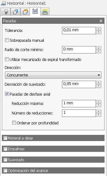

Parámetros de la ficha Pasadas
Tolerancia:
La tolerancia de mecanizado es la suma de las tolerancias utilizadas para la generación de la ruta de herramienta y la triangulación de geometría. Las tolerancias de filtro adicionales se deben añadir a esta tolerancia para obtener la tolerancia total.
Tolerancia libre 0,100
Tolerancia reducida 0,001
El movimiento de contorneo de la máquina CNC se controla mediante los comandos G1 de línea y G2/G3 de arco. Para que esto sea posible, CAM linealiza las rutas de herramienta de spline y superficie para acercarlas, y crea muchos segmentos de línea cortos para aproximarse a la forma deseada. La precisión con que la ruta de herramienta se ajusta a la forma deseada depende en gran medida del número de líneas utilizado. El uso de más líneas proporciona una ruta de herramienta más aproximada a la forma nominal de la spline o superficie.
Insuficiencia de datos
Siempre es tentador usar tolerancias muy ajustadas, pero existen compensaciones, tales como tiempos de cálculo de ruta de herramienta más prolongados, archivos de código G de gran tamaño y movimientos de línea muy cortos. Las dos primeras no suponen un gran problema, ya que Inventor HSM realiza el cálculo muy rápido y los controles más modernos tienen 1 MB de RAM como mínimo. Sin embargo, los movimientos de línea cortos, en combinación con velocidades de avance altas, pueden causar un fenómeno que se conoce como "insuficiencia de datos".
La insuficiencia de datos se produce cuando el control se satura con datos que no puede mantener. Los controles de CNC solo pueden procesar un número finito de líneas de código (bloques) por segundo. Es posible que la cantidad sea de tan solo 40 bloques/segundo en máquinas antiguas y de 1000 bloques/segundo o más en máquinas más modernas, como el control Haas Automation. Los movimientos de línea cortos y las velocidades de avance altas pueden forzar una velocidad de procesamiento superior a la que el control puede gestionar. Si esto sucede, la máquina debe detenerse después de cada movimiento y esperar al siguiente servomando desde el control.
Sobrepasada manual
Active esta opción para definir la sobrepasada manualmente.
Sobrepasada máxima:
Especifica el valor de la sobrepasada máxima.
Sobrepasada mínima:
Especifica la sobrepasada mínima.
Radio de corte mínimo:
Con Radio de corte mínimo definido
Con Radio de corte mínimo definido: se evitan las esquinas pronunciadas en la ruta de herramienta, lo que minimiza el retemblado en las piezas finalizadas.
Sin Radio de corte mínimo definido
Sin Radio de corte mínimo definido: la ruta de herramienta intenta eliminar material de cualquier lugar que la herramienta seleccionada pueda alcanzar. Esta acción produce esquinas pronunciadas en la ruta de herramienta, lo que a menudo provoca retemblado en la pieza mecanizada.
Nota: Al definir este parámetro, se deja más material en las esquinas internas, lo que requiere operaciones de mecanizado de apoyo posteriores con una herramienta de menor tamaño.
Utilizar mecanizado de espiral transformado
Active esta opción para crear una ruta de herramienta de movimiento de espiral constante para la cajera. Esto puede proporcionar un funcionamiento suave de la máquina.
Ruta de herramienta de cajera 2D estándar
Ruta de herramienta de cajera 2D de espiral transformado
Dirección:
La opción Dirección permite controlar si Inventor HSM debería intentar mantener el fresado concurrente o convencional.
Recuerde: En función de la geometría, no siempre es posible mantener el fresado concurrente o convencional a lo largo de la ruta de herramienta completa.
Concurrente
Seleccione Concurrente para mecanizar todas las pasadas en una única dirección. Cuando se utiliza este método, Inventor HSM intenta utilizar el fresado concurrente con respecto a los contornos seleccionados.
Concurrente
Convencional
Esta opción invierte la dirección de la ruta de herramienta en comparación con el parámetro Concurrente para generar una ruta de herramienta de fresado convencional.
Convencional
Permitir cúspides de sobrepasada
Cuando se programan caras planas con una herramienta que tiene un radio en la esquina, se puede producir una cúspide (o festoneado) entre las sobrepasadas.
Por defecto, el valor de Sobrepasada máxima se anula para garantizar que no se producen cúspides de sobrepasada.
Permitir cúspides de sobrepasada desactivado
Permitir cúspides de sobrepasada activado
Por encima de: mecanizado de cajera con una fresa con punta redonda de 3/8" y una sobrepasada máxima a 0,25".
Desviación de suavizado:
Cantidad máxima de suavizado aplicada a las pasadas de desbaste. Utilice este parámetro para evitar esquinas pronunciadas en la ruta de herramienta.
Pasadas de desfase axial
Active esta opción para realizar cortes de varias profundidades.
Las pasadas de desfase axial se utilizan para crear varias pasadas de desfase de Z incrementales en muchas de las estrategias de acabado 3D. Funcionan de manera muy parecida a las reducciones de acabado en las operaciones 2D y resultan útiles para eliminar una cantidad fija de material con varias pasadas. Las imágenes siguientes se muestran con Paralela 3D.
Desactivada
Tres pasadas de desfase axial
Reducción máxima:
Especifica la reducción máxima entre niveles Z.
Número de reducciones:
Especifica el número de reducciones deseado.
Ordenar por profundidad
Especifica que las pasadas deben ordenarse de manera descendente.
Desactivada
Activadas

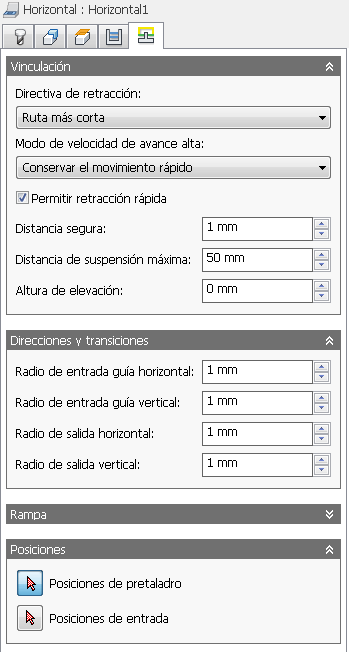

Directiva de retracción:
Controla el modo en que la herramienta se desplaza entre las pasadas de corte. Las imágenes siguientes se muestran usando la estrategia Flujo.
Para máquinas CNC que no admiten movimientos rápidos linealizados, el posprocesador se puede modificar para convertir todos los movimientos G0 en movimientos G1 de avance alto. Póngase en contacto con el soporte técnico para obtener más información o instrucciones sobre cómo modificar los posprocesadores según lo descrito.
Modo de velocidad de avance alta:
Especifica cuando los movimientos rápidos deben generarse como rápidos verdaderos (G0) y cuando deben generarse como movimientos de velocidad de avance alta (G1).
Normalmente, este parámetro está definido para evitar colisiones en movimientos rápidos en las máquinas que realizan movimientos de "pata de perro" a una velocidad alta.
Velocidad de avance alta:
Velocidad de avance de los movimientos rápidos que se generan como G1 en lugar de como G0.
Permitir retracción rápida
Si esta opción está activada, las retracciones se realizan como movimientos rápidos (G0). Desactivar para forzar las retracciones a la velocidad de avance de salida.
Distancia segura:
Distancia mínima entre la herramienta y las superficies de la pieza durante los movimientos de retracción. La distancia se mide después de aplicar el material a dejar, de modo que si se utiliza un valor de material a dejar negativo, deberán tomarse precauciones para garantizar que la distancia segura sea suficiente para evitar colisiones.
Distancia de suspensión máxima:
Especifica la distancia máxima permitida para los movimientos de suspensión.
Distancia de suspensión máxima de 1"
Distancia de suspensión máxima de 2"
Altura de elevación:
Especifica la distancia de elevación durante los movimientos de reubicación.
Altura de elevación 0
Altura de elevación de 0,1 pulgada
Radio de entrada guía horizontal:
Especifica el radio de movimientos de entrada horizontales.
Radio de entrada guía vertical:
Radio del arco vertical que suaviza el movimiento de entrada a medida que avanza hasta la propia ruta de herramienta.
Radio de salida horizontal:
Especifica el radio de los movimientos de salida horizontales.
Radio de salida vertical:
Especifica el radio de salida vertical.
Radio de salida guía vertical
Tipo de rampa:
Especifica el modo en que desciende el cortador para cada profundidad de corte.
Pretaladro
Nota: Para usar la opción Pretaladro, deben definirse las ubicaciones de pretaladro.
Penetración
Zigzag
Observe las transiciones suaves en el tipo de rampa Zigzag.
Perfil
Suavizar perfil
Hélice
Permitir penetración fuera del material
En lugar de mecanizar el material dentro del contorno de un área seleccionada, la activación de este parámetro permite eliminar el material fuera del contorno seleccionado, mediante la selección de un contorno del material adicional.
Desactive este parámetro para forzar la generación de rampas en el material.
Ángulo de ascenso (grados):
Especifica el ángulo de ascenso máximo.
Reducción de rampa máxima:
Especifica la reducción máxima por revolución en el perfil de ascenso. Este parámetro permite restringir la carga de la herramienta al realizar cortes de anchura completa durante el ascenso.
Altura del espacio libre de la rampa:
Altura de la rampa sobre el nivel del material actual.
Espacio libre radial de la rampa:
Especifica la distancia mínima hasta el contorno de hélice de entrada.
Diámetro de rampa helicoidal:
Especifica el diámetro de la rampa helicoidal.
Diámetro de rampa mínimo:
Especifica el diámetro mínimo de la rampa.
Posiciones de pretaladro
Botón de selección para elegir posiciones de pretaladro.
Posiciones de entrada
Botón de selección para elegir posiciones de entrada.
