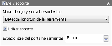

Con esta opción seleccionada, Inventor HSMcalcula automáticamente la longitud mínima de la herramienta que se necesita para mantener el porta herramientas libre de la pieza con un Espacio libre del porta herramientas determinado. Cuando se calcula la ruta de herramienta, la "longitud del cuerpo" de la definición de la herramienta se actualiza a la longitud mínima necesaria.
Definición de Detectar longitud de la herramienta con una distancia de espacio libre del porta herramientas de 5 mm

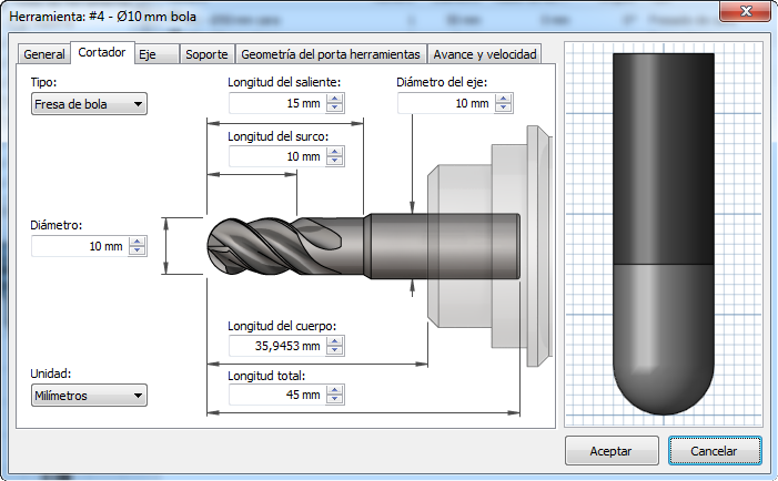

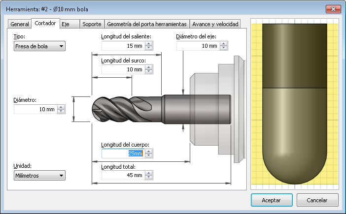

La herramienta original
La herramienta actualizada
